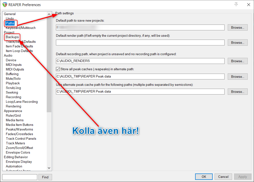

FÖRST: Radera filer endast om du med säkerhet vet vad du gör. Felaktig radering av filer kan sabba inte bara dina projekt utan även viktiga konfigurationer i såväl din DAW som ditt operativsystem. (Jag friskriver mig från ansvar här)
Gå in i "Preferences" och kolla nedan två kategorier. Här finns sökvägar till mappar med innehåll som kan tas bort utan att det förstör dina projekt. Det är dock underlag som REAPER behöver (peak-data, exempelvis) när du kör/öppnar ett projekt. Om sådan data saknas kommer REAPER att behöva generera dem igen. Så även om du tar bort data kommer det sannolikt snabbt att fyllas på igen.
Backup-filer tänker jag inte rekommendera att du tar bort. Om du gör det gör du det på egen risk. Det behöver inte vara någon katastrof. Men du blir kvar med endast en projektfil, den senast sparade. Och skulle den skadas på något vis behöver du ha goda kunskaper i programmering/filhantering för att kunna göra filen någorlunda läsbar igen (dock är i princip all din plugin-data så gott som bortom räddning).
Vad du menar med "feltagningar" är jag inte helt säker på vad du menar med. Dessa sparas troligtvis som wav-filer i din projektmapp - såvida "Preferences" inte säger annat. Du kan gå in i meny File/Clean current project directory och köra en städning därifrån. Tänk dock på att om andra projekt eller projektversioner använder dessa filer, så är det ingen bra idé.

Tack för detta Valle! Jag fick ett svar på ett annat forum på Facebook. Har bara hunnit testa det på ett projekt i Reaper ännu. Sitter inte vid datorn och kan säga hur. Men det funkade smidigt. Nånting med delete unwanted files under första fliken. Ska kolla in det du skriver och lovar att vara försiktig. 👍👍
  • 0
11 timmar sedan sa slejnard:
Precis: File/Clean current project directory
