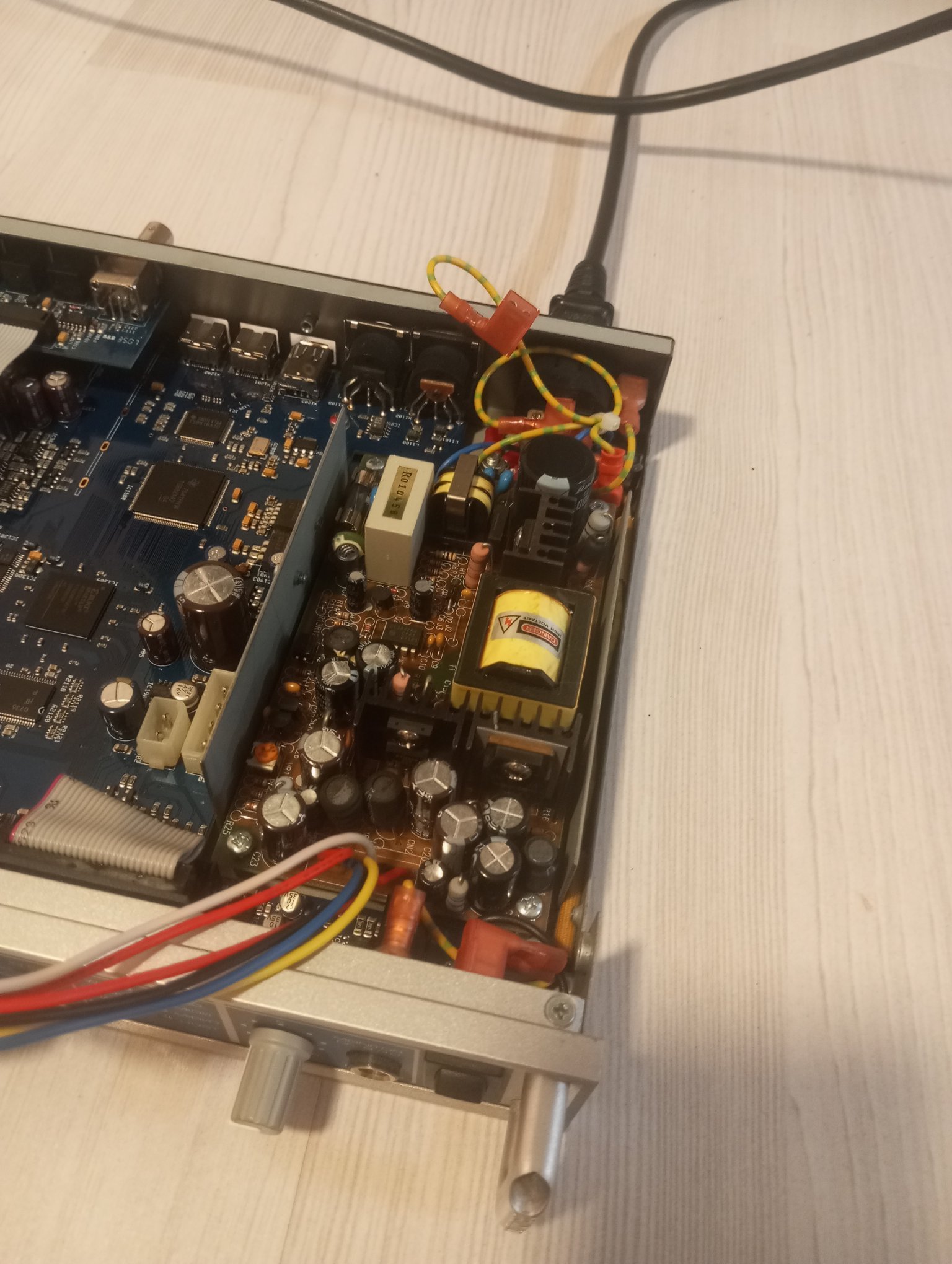

Det som inte fick hända har hänt. Mitt trogna Fireface 800 är helt dött. Skulle spela gura idag och enheten är helt död. Den har dött från påslaget läge.
När jag slår på strömmen på enheten så händer absolut ingenting alls. Testat med en annan strömkabel.
Jag ska beställa nya capacitors och löda på plats. Men det jag stör mig på är att de flesta verkar ha blinkande lampor när detta händer. Min enhet är helt död.
Jag kommer oavsett att öppna och inspektera kondingarna men om någon haft samma problem och någon åtgärd så hojta gärna.
Ska försöka uppdatera denna tråd. Jag HATAR att köpa nya grejor om man kan fixa problemet istället. Enheten är ju helt underbar förutom att den dragits med PSU problem.

Om jag inte ser något direkt fel med kondingarna att de buktar ut så kommer jag ev att köpa ett helt nytt PSU för runt 1700SEK. Kanske är någon form av uppgraderat PSU också så kan vara värt det.

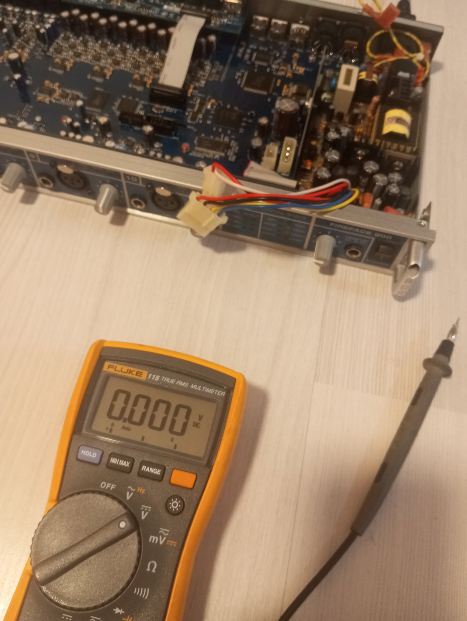

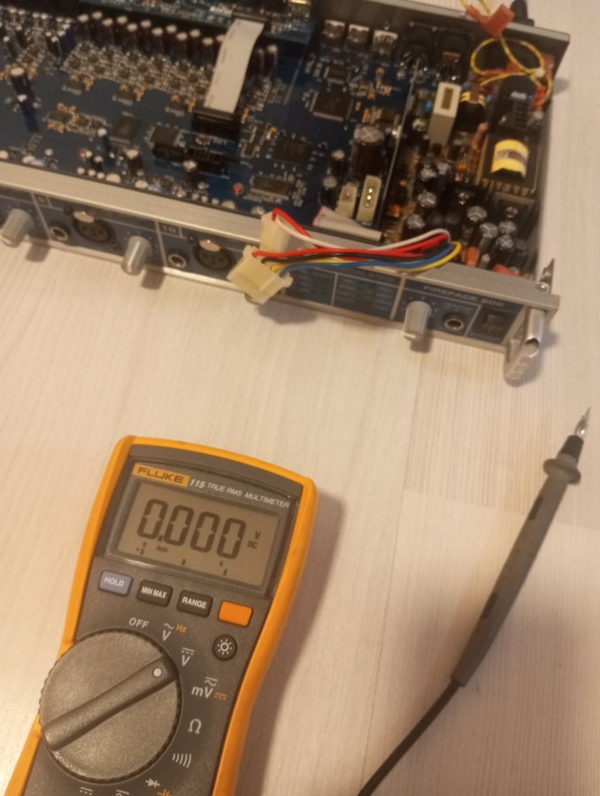

Ser inget fel på några av capacitors alls. Dock när jag mäter på mina molex connectors så är det helt dött. Finns ingen spänning alls.
Blir att beställa ett komplett psu.

Ingen spänning på någon av molex connectors alls.
Om någon har något annat tips så hojta gärna.

Ser en säkring som ser hel ut, men du har kontrollerat den antar jag? Finns kanske fler som jag inte ser.

2 timmar sedan sa Växjölirarn:
Nej det har jag inte, tack för infon. Hur ser den ut? Finns det flera?
Intill väggen mellan psu och resten, på psu-sidan, mot baksidan (nära ett par portar som jag gissar är midi). Mellan en vit/beige kloss och nämda vägg sitter det en liten glassäkring som du säkert kan ta loss och kontrollera.
Med reservation för att jag ser fel. Baserar det på bilderna du postat.
Redigerat av Fidden
  • 0
31 minuter sedan sa Fidden:
Ah! Där har vi den. Tyvärr hel som det ser ut men ska se om jag kan få loss den och mäta kontinuiteten på den. Tack!
