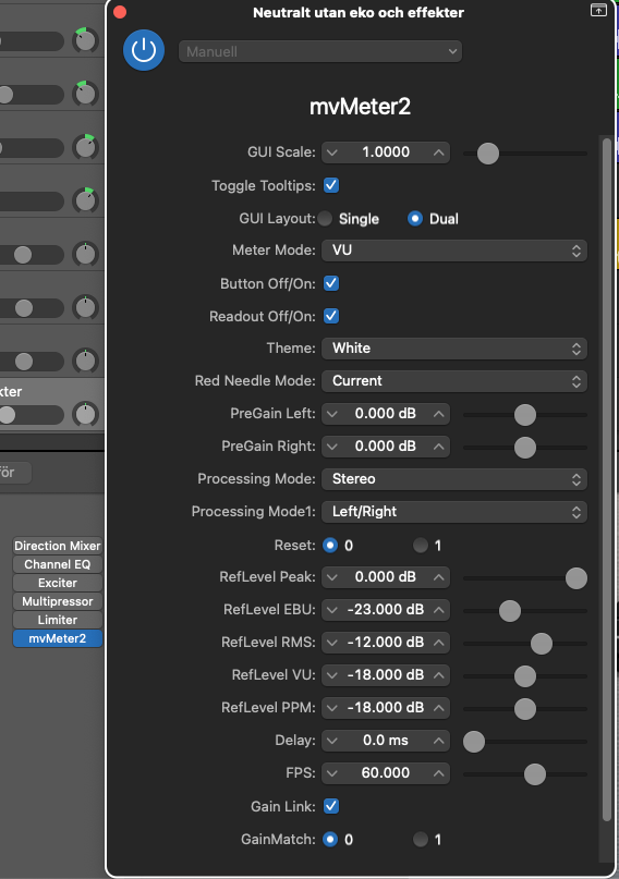

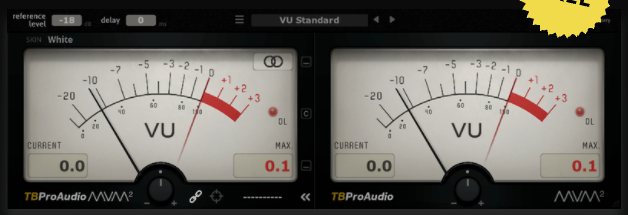

och installerat den i GB. Jag kan lägga till den i mitt master track och klicka på den och komma till dess inställningar, men jag får ingen VU-meter att visa sig. Bifogar klipp på hur det tydligen ska se ut:
I min GB ser det ut såhär:
Frågan är nu; är det bara jag som är okunnig och inte vet hur man ska få fram ett plugin-fönster i GB eller är det någon bugg i mvmeter2 eller något problem relaterat till att jag kör Apples M1-processor på min mac mini?

Kanske inte svar på din fråga men jag har reaper och PC och har haft samma problem. Löste det i nån inställning typ ”visa GUI”. Nu ser det ut som du har enklaste inställningen. Vad händer tex om du trycker på pilen högst upp till höger i bild? Eller välj nåt annat i fliken GUI?

13 timmar sedan sa slejnard:
Tack för dina tips. Här lite respons på dem:
1. Om jag trycker på pilen i rutan längst upp till höger växlar den bara till en mindre variant av "settings".
2. Jag ser ingen flik GUI. Jag har försökt ratta på "GUI Scale" och "GUI layout" och diverse andra saker, men inget hjälper.
Det fanns ju två olika versioner av pluginen att ladda ned, beroende på vilket grafikstöd datorn har. Jag laddade ned varianten Mac 64 bit (Intel, Arm, GPU). På Mac är det tydligen någon grafikhantering som heter "Metal" som ska stödjas för att det ska fungera. Jag har kollat och min Mac Mini M1 stödjer Metal. Men jag har för mig att M1-processorn har integrerad grafikhantering och ingen separat GPU. Kan det vara så att pluginen tolkar det som att det saknas GPU och kopplar bort GUI? Är det någon annan här som kör Mac med M1-processorn och får denna plugin att fungera?

Hej alla,
jag passar på att besvara min egen fråga nu när jag löst problemet, för att hjälpa andra som till äventyrs har samma problem. Det visar sig att det helt enkelt är en inställning i GarageBand: Inställningar -> Hjälpmedel -> Öppna insticksfiler i reglagevy som förval. Kryssar man i den rutan öppnas tydligen plugins med sitt inställningsfönster i första hand. Jag kryssade ur detta val och nu fungerar mina VU plugins som de ska.
