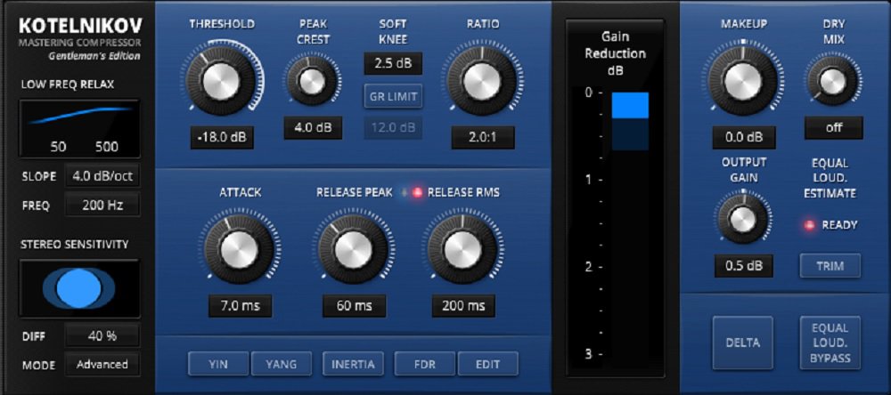

Spontant tycker jag att det låter bra, tycker du är på god väg. Får sköna syntiga 80-talsvibbar. Valen av ljud känns också rätt. Om vi ska börja med att prata balans så ligger baskaggen starkt i förhållande till virvel, vilken naturligtvis är en smaksak. Kanske att du skulle kunna testa att dra upp virveln lite så låten får mer tryck på 2 och 4 istället för 1 och 3. Eventuellt kan du testa att backa lite på baskaggen, men tror inte det är nödvändigt, den har ett skönt sound och ger låten välbehövlig energi. Om vi kikar på stereobredden/bilden tycker jag också du ligger bra till, mixen fungerar även i mono. Ett lite mer sammansatt ljud med hjälp av en stereokompressor som trycker ihop ljudet lite skulle också vara på sin plats, en 0,5 dB räcker gott för att limma, viktigt att baskagge och virvel fortfarande slår igenom.
Frekvensmässigt behövs mer 20-40 Hz  så att luften flyttas ur högtalarna, 3-4 dB i alla fall. Samtidigt kan du backa 2 dB vid 150-160 Hz som känns aningen grötig. Området 320-400 Hz kan ses över, eventuellt att du kan öka någon dB här, borde på vilket sound du vill åt, varmt eller mer kontrollerat. Hela mixen saknar en del kropp vid 900 Hz och här kan du dra på med 2-3 dB , men backa gärna vid 4 kHz där det sticker lite väl mycket och tunnar ut ljudet. Slutligen kan du kosta på dig mer luft över 10 kHz med ett hyllfilter, 3-4 dB.
