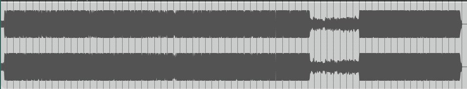

Hej!
Har en 70 tals inspirerad låt som vi har gjort flertal mixar på men aldrig blivit nöjda med ljudbilden.
Låten har ett massivt grötigt ljud så förslag på att fixa detta skulle vara bra.
Med vänlig hälsning Greger

Om vi börjar med att kika på ljudfilen så ser vi att det inte finns mycket dynamik att tala om, förmodligen beroende på för mycket limitering/överkomprimering. Innan vi går vidare och funderar över varför det låter "massivt grötigt" bör detta åtgärdas. Mitt tips är därför att du plockar bort limitern/maximizern (eller vad det nu är som ligger på mastern och pressar ihop mixen) och laddar upp en ny fil.

Generellt känns det som att det är bra tryck i mixen (den senaste alltså utan limiter) och att det känns väldigt grötigt vet jag inte riktigt om jag håller med om. Det som däremot slår mig är att mycket händer i lägre mellanregistret (vilket inte alls behöver vara fel beroende på vilket sound man är ute efter), alltså i området 400-1000 Hz men kanske framförallt vid 700 Hz. Fundera över vad som känns viktigt här, kanske att gitarrerna kan backa en aning till förmån för trummor och bas? På tal om trummor så saknas det lite sub i kicken, var inte rädda för att boosta lite 60 Hz för att få fram "lufttrycket" som känns viktigt i denna genre. Det får gärna kännas lite i bröstet när man drar på. Tror framförallt att det är gitarrerna som ställer till det för övriga instrument (snöa gärna in på 150-200 Hz och se om ni kan kapa lite här också) och kanske att sången kan få en liten knuff vid 6 kHz för mer tydlighet och att överhänget på trummorna kan få briljera lite mer vid 10 kHz. Nu skjuter jag lite från höften här och mycket handlar ju om tyckte och smak. men jag skulle heller inte vara rädd för att skära lite mer botten på reverben, som ställer till det lite i sidorna. I övrigt tycker jag att ni är på mycket god väg, inga stora åtgärder som behövs enligt mig. Och oavsett vad ni gör med mixen, gör mig en tjänst och skippa den där maximizern, hela låten förlorade sitt tryck med den på. Vill ni tvunget klippa toppar av någon anledning så använd då hellre en softclipper typ StandardCLIP från Sir Audio, men som sagt inget som behövs alls enligt mig.
Jag rattade lite snabbt och kom fram till detta, även om ovanstående åtgärder bäst fixas i mixen.
